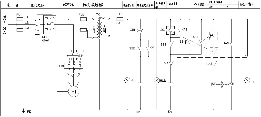

求高手解释下这个液压折弯机电路图的工作原理

楼上怎么这样?人家不懂才问,这是电气工作原理图,SB1 停止 SB2启动 KM接通, 指示灯HL2亮 油泵启动完毕 。余下手动还是半自动的工作由操作者决定。其中KA是中间继电器,SQ是行程开关,SF是脚踏开关,YV1 YV2 是油压阀。

还有一张图呢?5楼 人家说的是原理,不是要你教符号。上另外一张图来

你的这个图不完整~~~~上完整的图,我帮你分析~

这图不对,YV1上行YV2下行那你KA1和KA3就要对掉一下才行啊,SB4是上行点动,SB3断开后按SB4点动上行,KA吸合,KA3断开,KA1闭合,成了点动下行了,而且你热继电器常闭点也没串入控制电路
