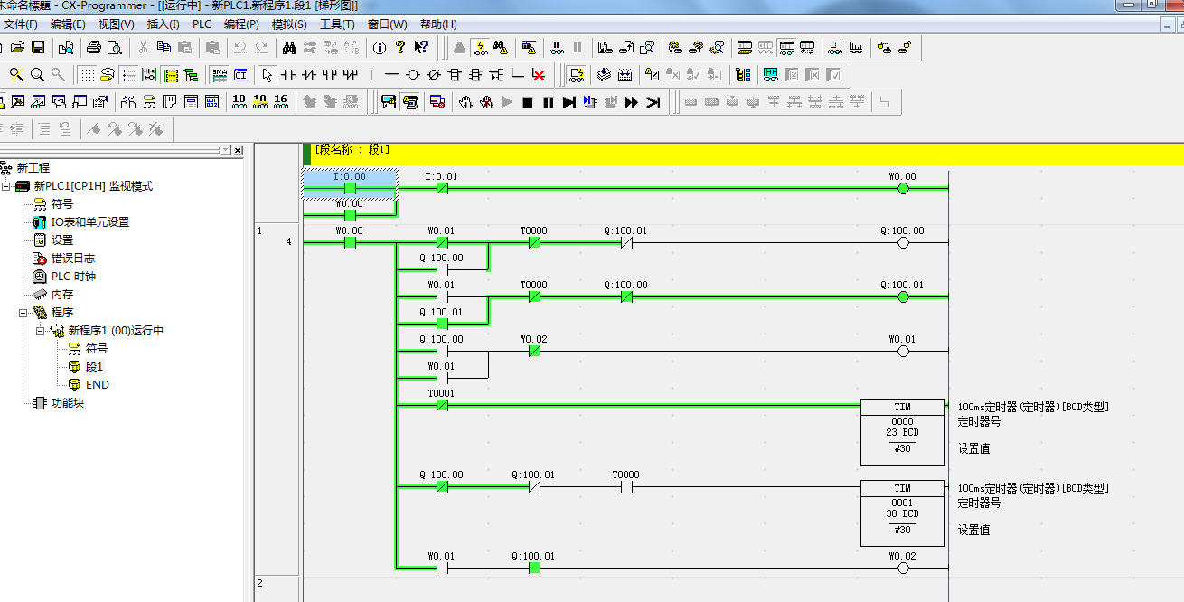

帮我看看这程序为什么达不到我的要求: 100.00 接通三秒----停三秒-------100.01接通三秒--------停三秒----------100.00接通三秒,如此循环

程序有问题,用三菱试过了,也不行,还以为是用错了指令

LD 0.00
LDNOT 0.01
KEEP(011) W100.00
@LD W100.00
@OR T0003
LD T0000
ORNOT W100.00
KEEP(011) 100.00
LD 100.00
TIM 0000 #30
LDNOT 100.00
TIM 0001 #30
@LD T0001
LD T0002
ORNOT W100.00
KEEP(011) 100.01
LD 100.01
TIM 0002 #30
LDNOT 100.01
TIM 0003 #30
END(001)

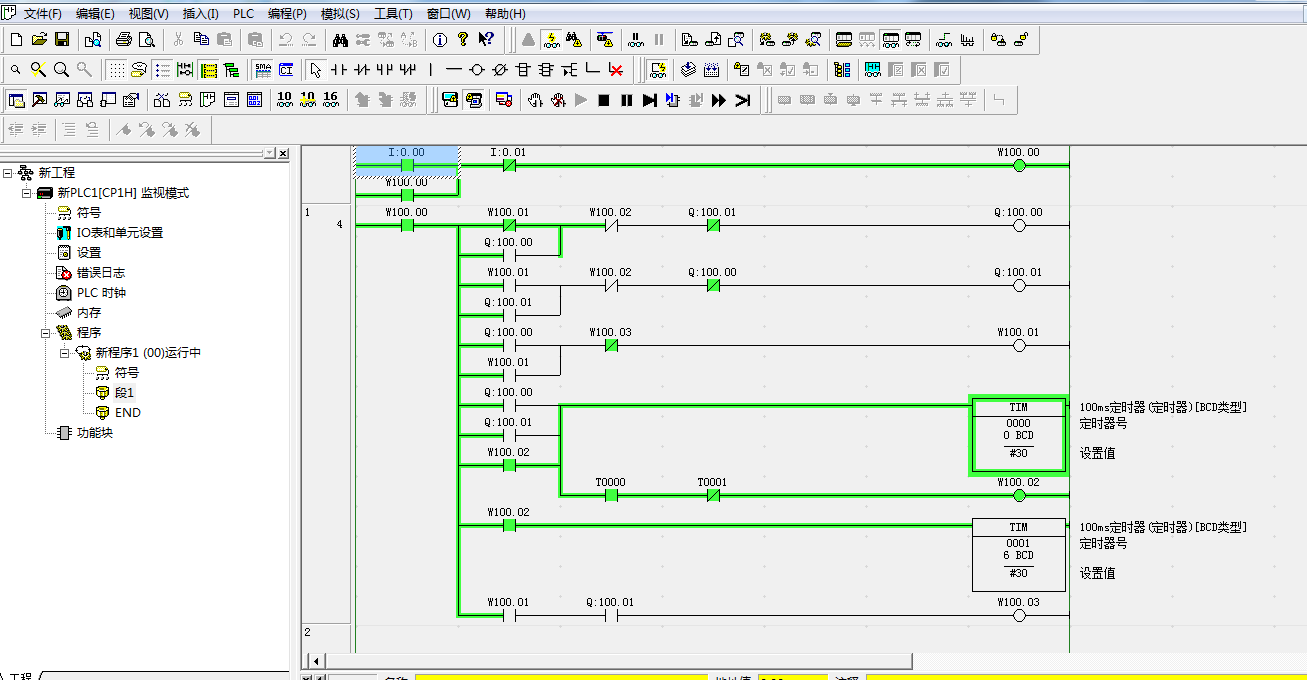

    谢谢大家的帮忙,昨天的程序有BUG,今天改过来了

    LZ写程序的思路,有点象继电器控制思路。

    没错,这都给你发现了 ,我想的时候给自己定下的要求是,不用功能指令而且只能用两个定时器

    用SET移位指令都可以的,我试过了用一个计数器就可以了

    用闪烁电路就可以
