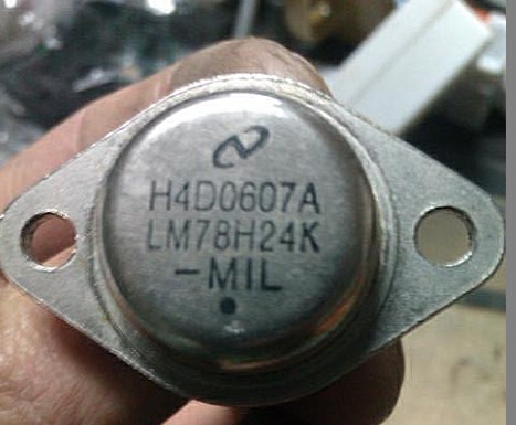

这是什么管子,有没有替代的

发表于: 2012-04-08 16:45
品牌 LM78H24K 规格型号 LM78H24K
编号 LM78H24K 计量单位 LM78H24K
付款方式 面议 参考价格 LM78H24K
价格单位 人民币 供货量 不限
说明书,报价手册及驱动 暂无相关下载
供应LM78H24K 厂家:NSC 封装:TO-3 三端稳压
网上那么多你也不查查

发表于: 2012-04-08 16:50
稳压管
三端稳压,超宽压,大电流开关型

发表于: 2012-04-08 18:52
金属封装的输出+24V三端稳压集成电路,输出电流好像是3A的。

发表于: 2012-04-08 18:57
补充一下,应急可以使用两只7824塑封管并联使用,记住在输出端要各自串联一只1N4007的整流管。管子要加散热片的哦。
其实就是7824三端稳压管,金属封装,电流是5A

发表于: 2012-04-08 22:41
三端稳压管,跟7805.7812功能是一样的,只是输出电压为24伏

发表于: 2012-04-08 22:46
7824咯!!!
