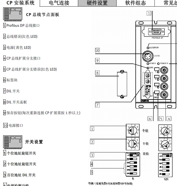

阀岛与PLC如何接线,请教大家。能画个示意图最好。

阀岛是什么?

可以把阀岛看作是一个分站,阀岛需要安装对应的通讯板的。或者支持对应PLC通讯的硬件。和PLC的分站一个接法的。
上一个例图.
