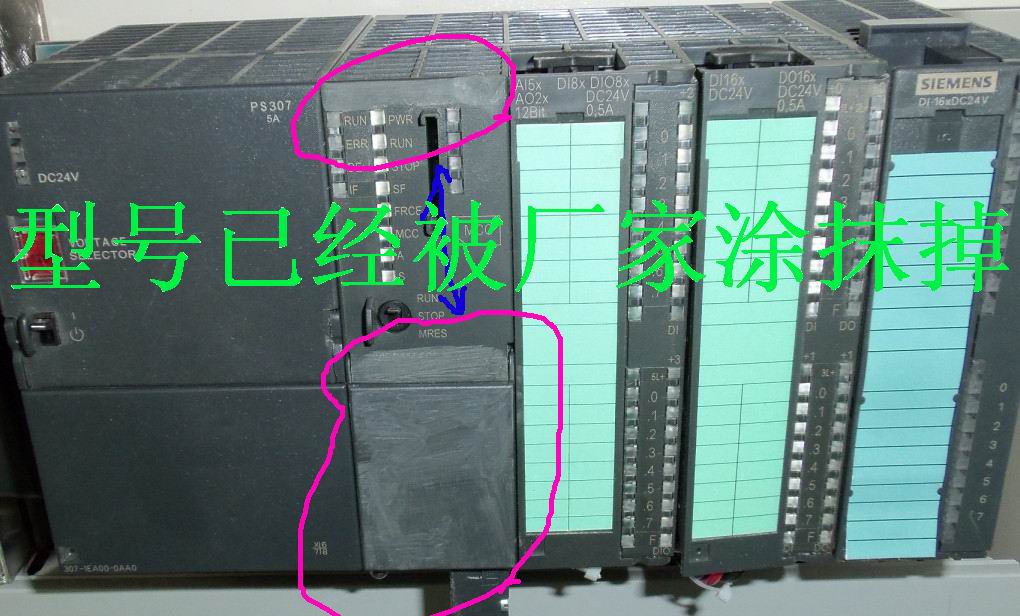

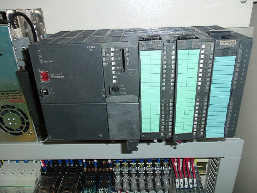

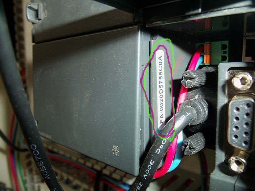

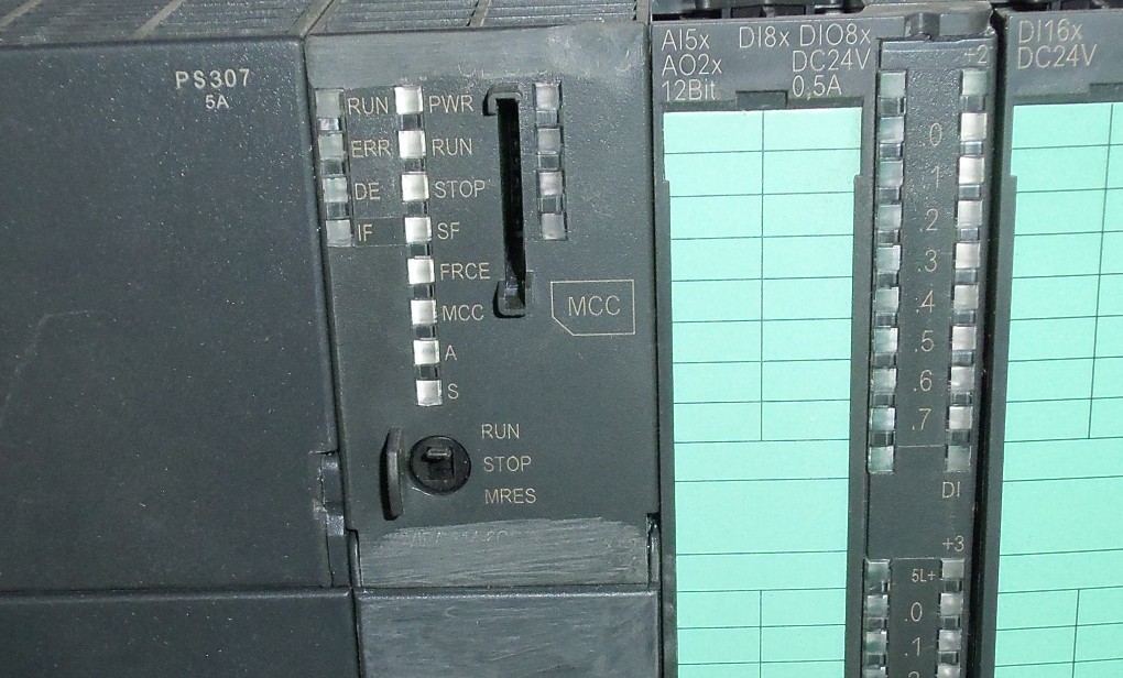

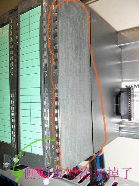

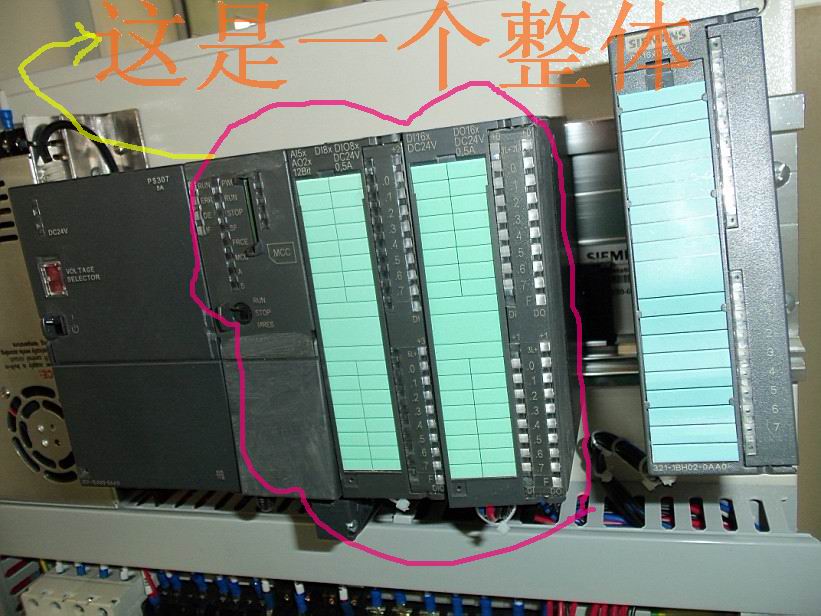

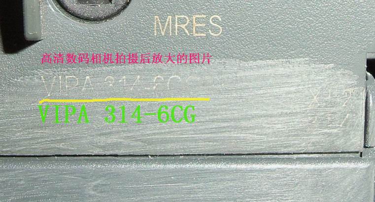

此S300的型号已经被厂家抹掉,那位大侠可以说出它的型号来?!

既然你知道这是S7-300的PLC了,为什么不找根编程电缆,将PLC里的程序上传呢?上传是不需要知道它是哪个型号的,上传以后会在配置文件中看到它是什么型号。
你需要知道型号干嘛呢?

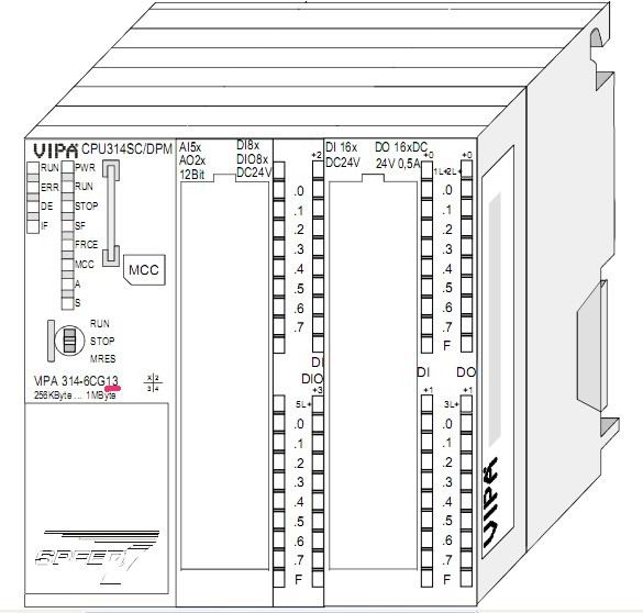

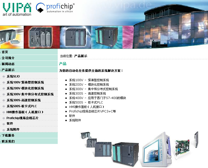

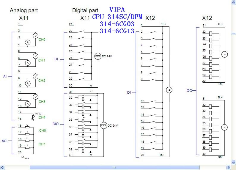

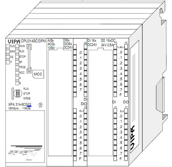

高仿的,不是西门子300 ,应该是惠朋VIPA模块。

惠朋的,曾经给西门子做过代工的,好多模块能和西门子的通用,但价格比西门子的低。
