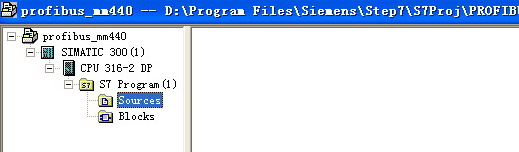

如图所示.step7的版本时V5.3中文版,操作系统是winxp pro sp2中文.
还有点击source文件夹怎么什么内容都没有 啊,如图:

确认就可以,无需理睬这个消息。
Source用于存放SCL或者STL源文档格式,因此新建项目中不会有文档存在,如果您使用SCL编程方式进行编程,那么源文档会保存在该目录下,如果您对一个FB,FC或者是OB进行反编译,那么反编译后的文档也会保留在此。
以上!

我是用step7打开一个已有的程序,可是怎么什么都没有啊,每个OB都没有内容.能帮我看下么.
是程序的问题还是操作的问题.

这是从哪里找来的程序?本来就没有编程里面怎么会有内容呢。
另外很多OB块即使使用了,里面也不用编辑,只需要把这个OB块插入到项目程序中。
即使不是这个,而是其他的编辑过的程序,在打开的时候弹出这个窗口也是很正常的。
程序没问题,操作也没问题。
