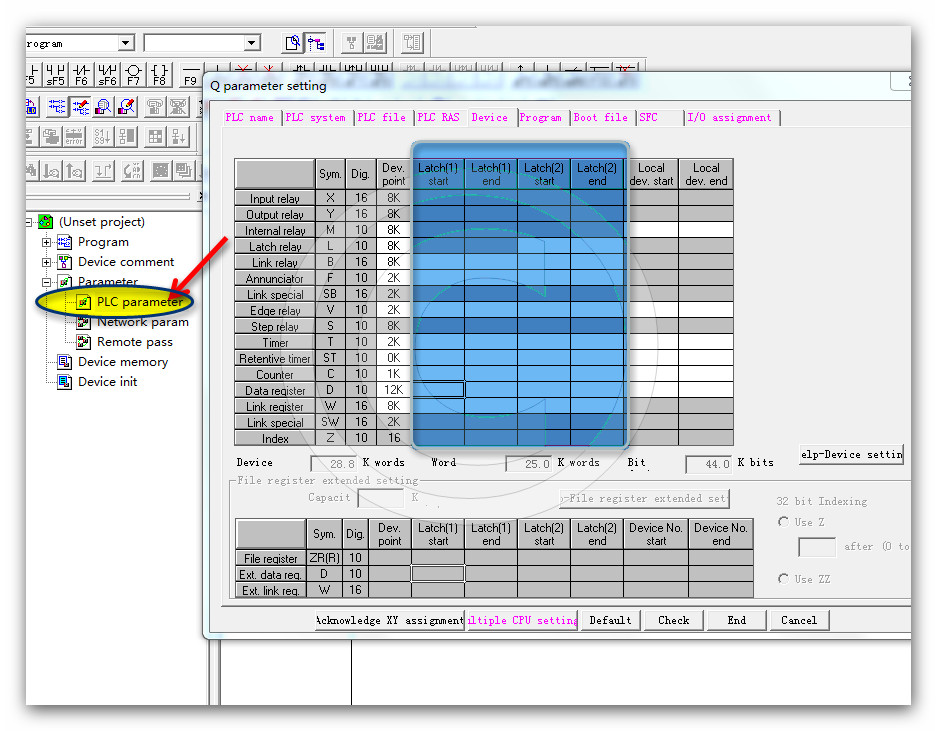

Q系列PLC的M,D断电保持区是不是要在PLC软件上设定?

如上所述,该如何设定?请求帮助,谢谢!

在软件中,PLC参数表软元件设置栏,锁存2中设置
