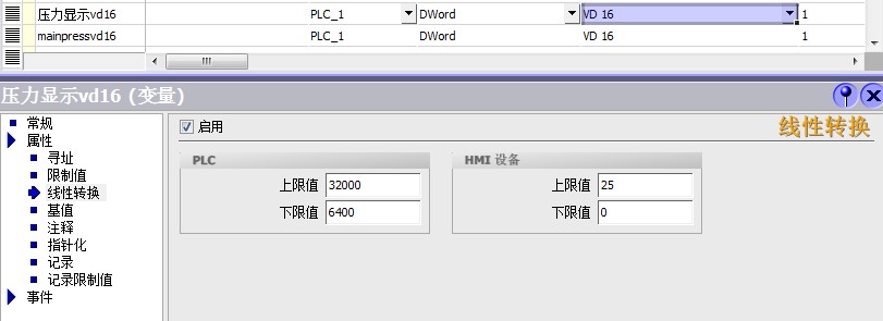

刚研究了下wincc flexible的外部变量处理功能,发现“线性变换”功能真的很贴心很强大,直接把输入的数值进行变换,相当于用触摸屏做了系数处理,传入PLC就能直接使用这个数据,不过西门子的触摸屏太贵了,不知道有没有哪个品牌的触摸屏也有这种功能,最好能够便宜一点的。我只用过海泰克,昆仑通态和三菱的,好像都没发现这个功能。

发表于: 2012-01-29 14:06
威伦 比例变换

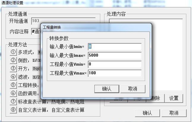

昆仑通泰 ---- 通道设置
drw_08
111 个
237 点
838 分
在线时间: 51(小时)
2010-09-01
2016-04-03
查看drw_08的
发表于: 2012-01-29 21:51
2楼是指这个吗?

发表于: 2012-01-31 19:14
威伦 比例变换

发表于: 2012-01-31 23:16
weinview

发表于: 2012-03-20 19:42
唉,昆仑那个根本不行,通道设置只能是单向变换,就是说外界得到的信号(PLC或者传感器)转换成显示输出而已,我要的是西门子那种双向变换啊,难道只能用威纶了吗

发表于: 2012-03-21 17:24
PLC用OMRON,有SCL指令,就是你说的线性变换,变换后给触屏

发表于: 2012-03-21 20:02
威纶屏就可以了
