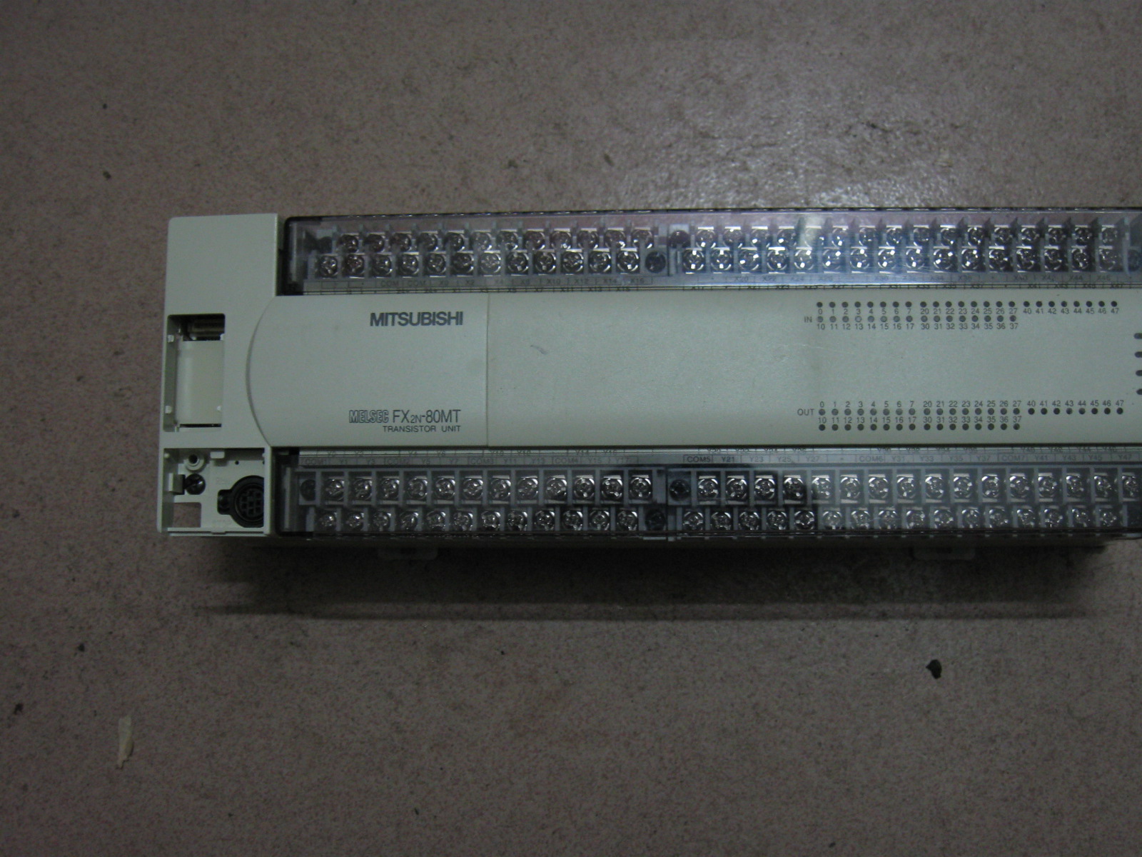

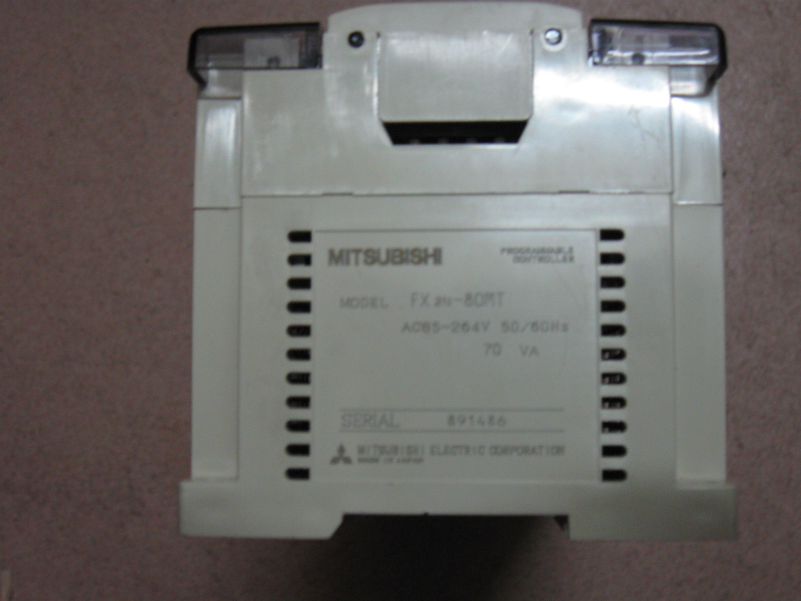

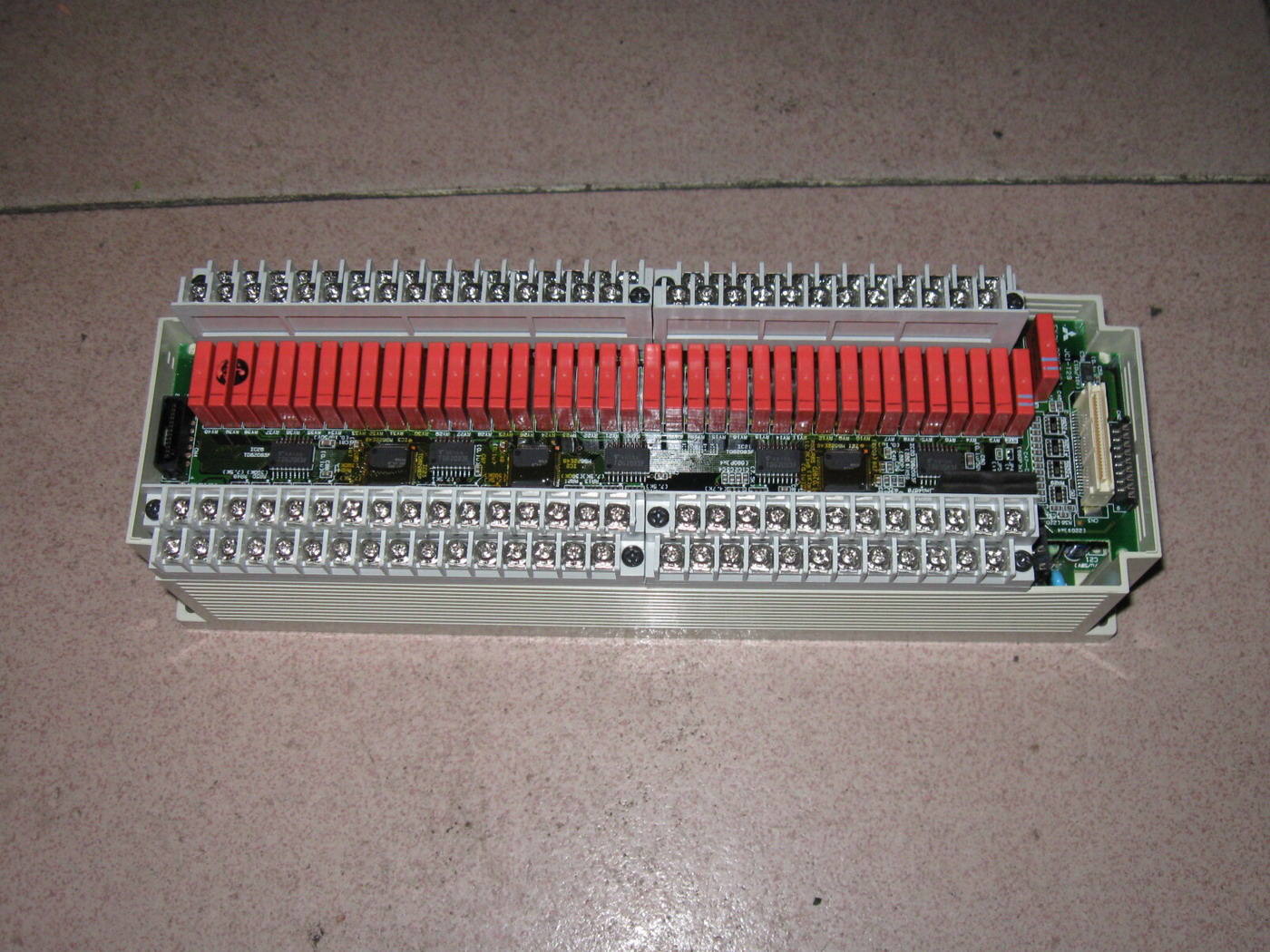

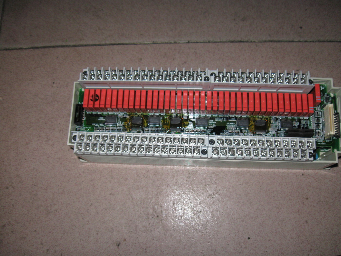

昨天弄到一个FX2N-80MT(机壳上这么写的),打开一看傻眼了,里面有一排继电器,难道三菱也会出现这样的低级错误?上几张图大家看看,大家有没有遇到刚过这样情况?

恭喜,你中奖了,你买的是三手货

那是三极管小模块,
不信用程序驱动看看, 是否有续电器的声音.

那是小型继电器

如二楼所说,不是机械继电器。

确实如二楼所说,是晶体管的,昨天那台PLC上机了

fx2n的plc,晶体管输出的就是这样的,没有问题。
