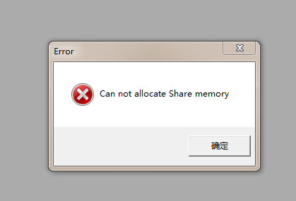

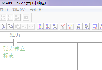

急!急!急!我用的GX-DEVELOPER-8.52中文版的,我的系统是Win7专业版的,我在按监控模式时不能监控,当前页处于未响应状态,关掉以后再打开GX时出现Can not allocate share memory
这是为什么呢?求高手指点!谢谢!

装最新版8.86试试,试过WIN7下8.86很正常。不过也只是在家里玩玩,工作上都是用XP的。听朋友说过,同样的程序在WIN7下就不正常,XP就可以。所以还是用XP吧。这些不能太尝鲜。

WIN7下8.86很正常,一直在用,没有问题!

用XP比較好 ~ W7很多都不能用 也不好用 ~
