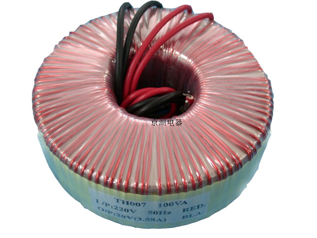

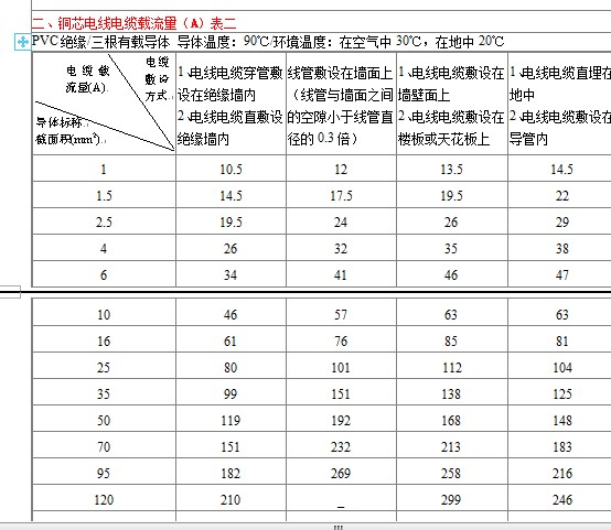

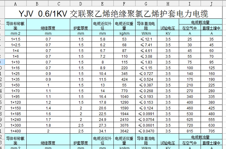

例如一台56步进电机额定电流为4.0A,配步进驱动器额定输出电流为5.0A时,是不是按电流乘电压得出功率呢,该如何配合适的电源呢?  ,你们觉得配什么样的电源才好,如果电机较多的话功率不小噢。如果10台这样的电机线材该如何选择呢?
另外问下,我们平常用的伺服在额转速下可以恒扭矩,如果过载的话,电流应该为额定电流的3倍,如果用断路器用来作保险的话,该如何选择接触器和断路器及线材.谁能提供一下资料大家分析一下,我是一个初学者.

选开关电源或是环形变压器电源,要看驱动器电源输入要求,如果都可以,选环形交流变压器比较好,
伺服过载,驱动器自己会停止运行的

用环形变压器你也得自己做整流滤波电路呀 要不然干扰不是很大  我还是信号自己做电源 输出的电流比较大
