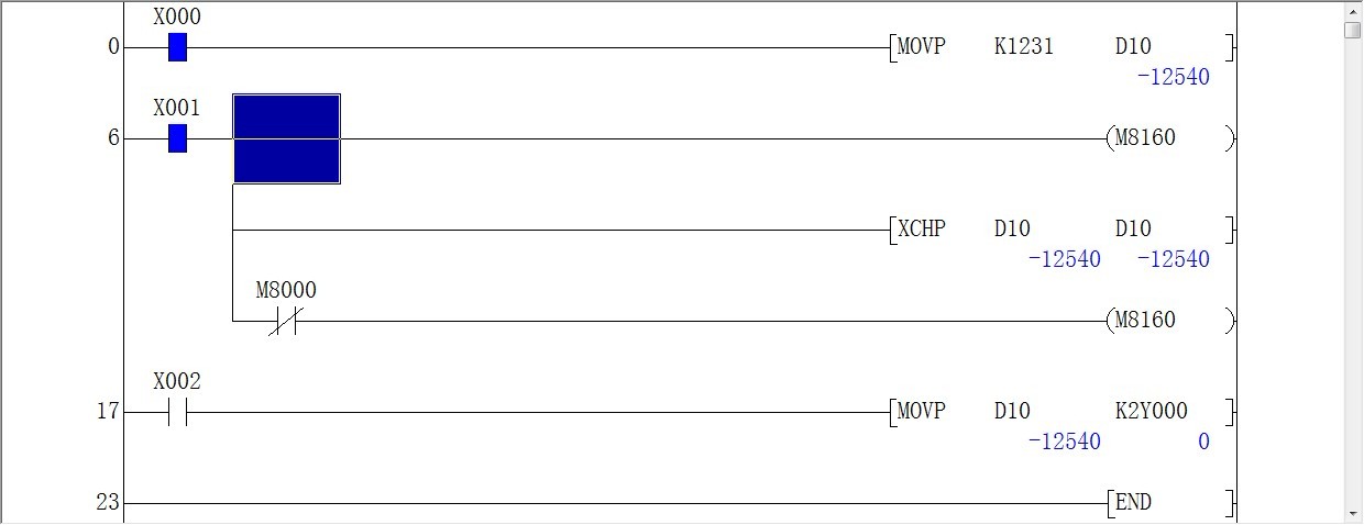

如图所示程序
通过数据交换指令交换之后的D10应该是3112,为什么会是-12540呢?问题出在哪里?还有就是M8160执行XCH指令时,标志位信号M160应该是ON,可实际上M8160一直都是OFF

您错误的理解了K1231在寄存器中的存储方式了。
K1231在寄存器中的存储方式为  0000 0100 1100 1111,因此通过交换高低位 ,形成的结果为 1100 1111 0000 0100
,而结果的二进制转换为10进制则为-12540.
如果要得到3112值,您需要为D10写入16进制,即H1231.

至于标志位M8160的问题,实际上M8160在第一行被置位了,M8000作为常闭触点,编程者使用了一个小技巧,巧妙的利用了双线圈,使得M8160产生了一个脉冲,其目的只是为了当前的XCH指令。
即使你不使用ANI M8000那行,也不会影响程序的正确性。
我仔细看了时序图,并没有发现M8160有ON过,麻烦解释一下,谢谢

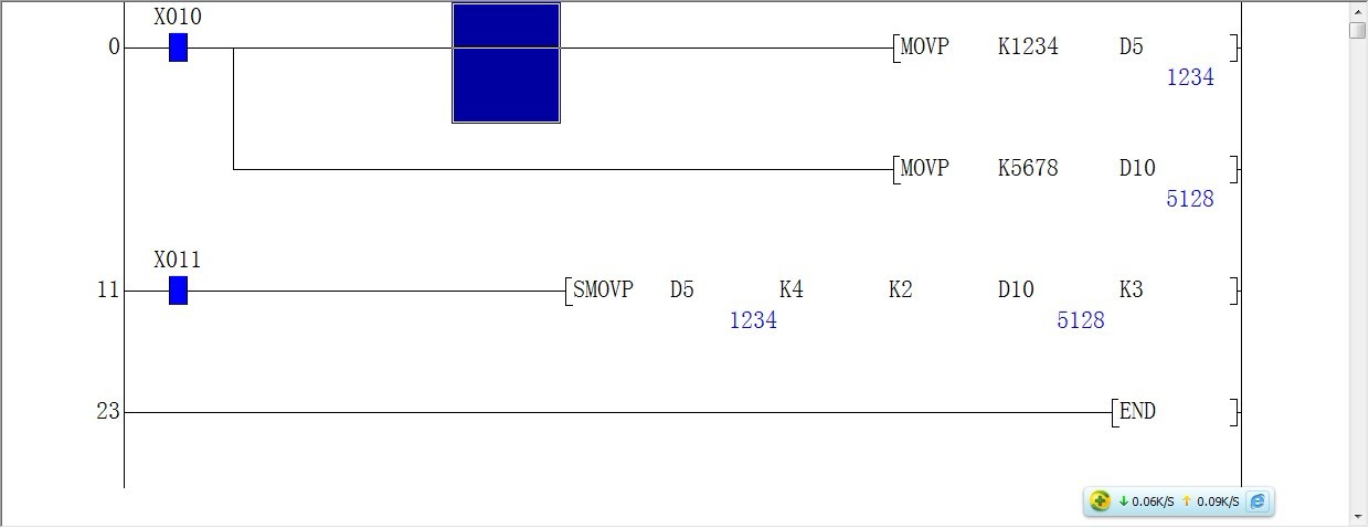

    看了另一个程序,迷惑了
    在这个程序中存入的数都是10进制数,可是结果如图中所示,D中的数没有转换成二进制就直接传送了。这两个指令交换或者传送内部的区别在哪

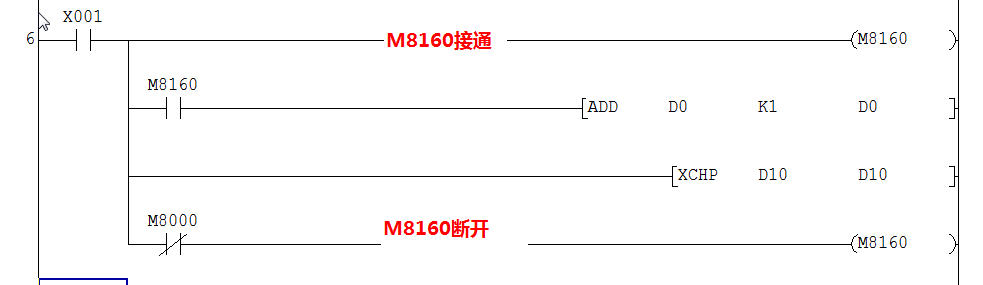

    你需要如图一样添加一点程序,然后你会发现D0被累加,从而证明M8160被ON过。
    否则,如此短暂的数条指令间隔,你的软件是捕捉不到如此短暂的脉冲的。

    SMOV指令分为3步执行:
    1、将源数据中,这里是D5中的数据转换为BCD码,K1234转换后就是1234,什么叫BCD码你应该知道,说白了,就是16进制数表示10进制。
    所以这一步就是K1234转换为H1234.
    2、进行移动,D5中M1的位置,这里就是K4,也就是H1234中的1,移动位数M2,这里是K2,也就是说移动H1234中的1和2,到目标,这里是D10的N位开始,这里是K3,也就是说,将1,2移动到D10的第三位 ,请注意,这里都是BCD码的操作,D10的数据是H5678,其第3位就是6,将1,2移动过来,就变成了H5128
    3、D10数据被转换为二进制,因此,D10中的H5128变成了K5128.
    与前面不同的是,SMOV线缆可以控制位数,XCH不可以。如果仅从高低字节的交换来看:
    SMOV指令相当于:
    BCD指令+XCH指令+BIN指令。
    Good Luck~
