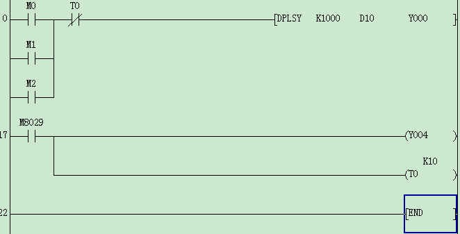

我用的PLC是FX1N 24MT型 仿真中脉冲发送不工作,M8029也不动作。实际试验中脉冲可以发送,发送完毕后,M8029不工作。请各位大侠帮分下下原因。

补充梯形图

1、仿真这些告诉指令是无法仿真
2、你的TI延时时间延长,或者你只用简单控制程序查看M8029动作,理解后在使用

不要全部依赖仿真观察程序的运行。
还是有实物比较准确。

实际的试验中 M8029 也没工作 因为他如果工作 Y4会有个输出信号

脉冲是不能仿真的!

实际中也不能工作 谁能帮帮忙 求高手

脉冲指令不要指望在仿真上看到效果,不支持的。最好是PLC在线监控。
