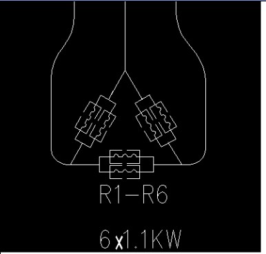

电阻器图
电阻器图
这个电路是六根1.1KW电热管(发热丝管),接成三角型电路,接入电源是380V,总功率6.6KW,还是.2.2KW。请高手回答那个正确。(是否要除3 )

他的电源怎么供给的

差不多是6.6KW吧。。。

这个电路的总功率应该是6.6KW。

总功率1.1X6=6.6KW

如果你的额定是380V1.1KW,那么晚就是6.6Kw,阻性负载

总功率1.1X6=6.6KW是固定的,接入的电压改变时电流亦改变而已,很简单的问题啊

总的功率的确是1.1X6=6.6KW ,但电流就有两个不同数.这要看你负载的额定电压和接法.额定电压固定后,星型接法和三角型接法,结果就是两种电流值.这就和额定电压有关.额定简单的理解就是给你这么多,你就出这么多.给的少,你也就出的少.给予的超出额定,就会胀死.
