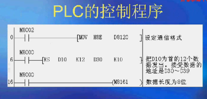

求三菱plc跟变频器485通信的编程的程序,要带注释的。谢谢

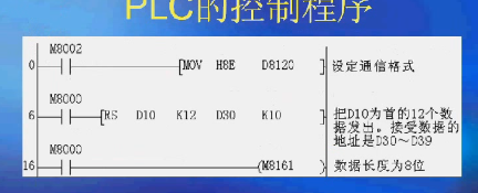

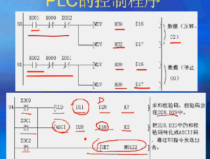

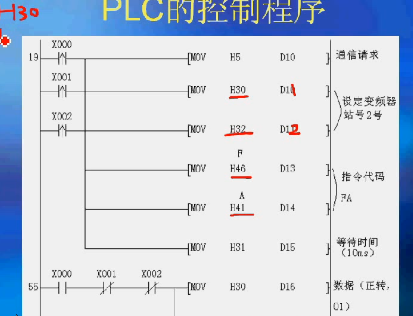

以下是plc与变频器485通信程序图片
下载积分:+3(3286096) 感谢分享

我按上面的例子怎么不行!!
