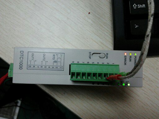

描述:故障图片

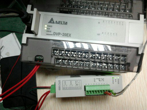

描述:没故障图片
我们购买了一批DTC1000,但是24个只有3个好的,但用同样的程序检测温控器时,发现24个中有21个故障灯都亮。我想问一下怎样判别台达温控器 DTC1000的好坏呀? 曾经有人遇见过批量有问题吗?

你接的是热电阻还是热电偶?
出门打工难,打工学艺难,学艺拜师难,找到好师傅更难。
赠人玫瑰,手留余香。舍得舍得,有舍才有得。
yangbosong
查看yangbosong的
发表于: 2011-12-30 14:51
k型热电偶。设置成k6

yangbosong
查看yangbosong的
发表于: 2011-12-30 15:03
我们其实就从温控器里读温度到plc里 其他什么都不要的

用了很多,从来没有出现过问题。
czg1127
306 个
420 点
1128 分
在线时间: 133(小时)
2007-11-03
2022-11-03
查看czg1127的
发表于: 2011-12-30 20:34
估计是设置的问题,用DTCOM_T软件重新设一下,
