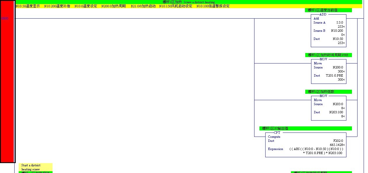

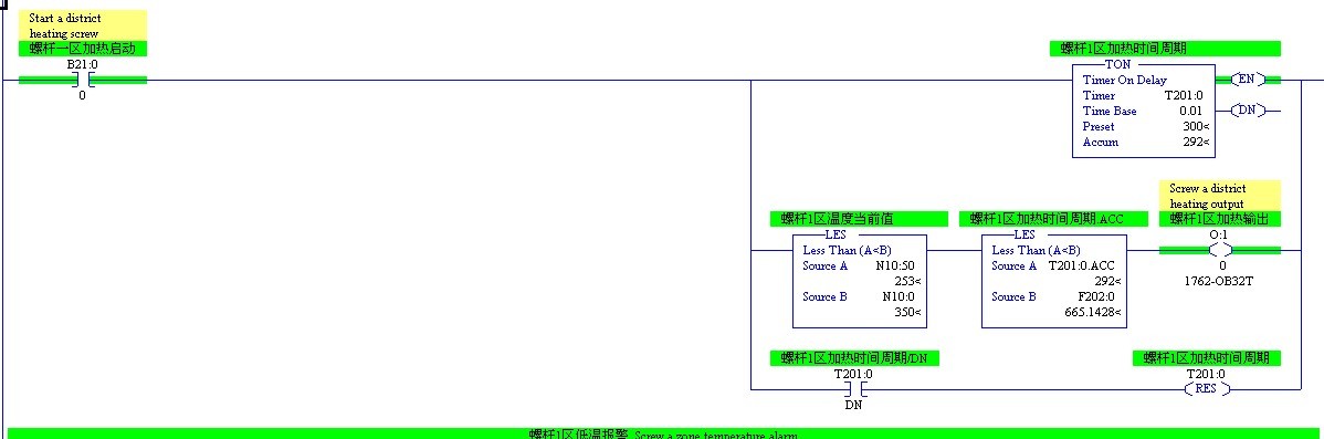

温度需要很准确吗?我这个有PI的加热控制希望对你有用!
公式:(设定温度-当前温度)/设定温度*时间周期*加热倍数

uspli1大哥,能讲明白一点吗,发个例子给我可以,吗

发表于: 2011-12-30 14:51
给我个邮箱!或者加我QQ:958995262
