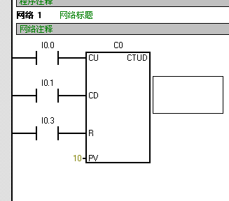

我现在做一东西,有两个输入信号,一个做加1,一个做减1.请各位大侠指导指导!
就像西门子这个指令的用法一样

UDCNT1 X0 C0 K10
其中:X1为ON时,为减计数。使用RST指令复位。
