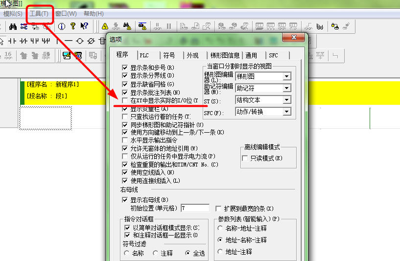

我输入梯形图是没有前面的I或者Q,但是别人的梯形图上面有输入I或者输出Q.在程序里面设置吗?但是没有找到,望知道de前辈给予指教。谢谢!

工具——选项,显示实际的IO。

请问1楼,你输入实验过吗?我刚才实验过还是不行啊?我本来的程序显示输入I ,输出Q ,但是更改以后显示输入X, 输出Y

要看PLC的具体型号了,早期的型号是没有显示I O的。

主单元输入前面会有I输出有Q 扩展的就没有了 据我个人观察

把plc的型号的点数改的大一点。

对于硬件设置过的输入输出IO会在前面显示I,Q,如果是象小型机的扩展是不能设置也不会显示的

版本问题

不同的PLC是不一样的

版本不同
