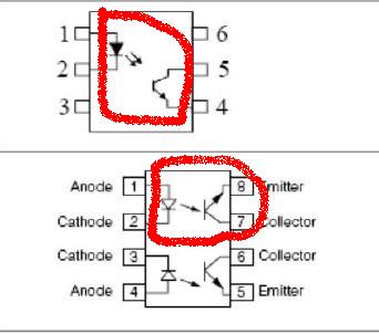

如第二张图中,我用红圈所表示出来的,为什么它们的画法不一样?难道是它们的结构原理有区别?一个是发光二级管里涂黑,有两根光线示意,另一个是发光二级管没有涂黑,一根光纤示意。第一张图中,资料上显示输入是交流信号,那我输入差分信号不知道行不行,我想差分信号也算是交流信号吧,谁来给我个答案,谢谢了

光耦只能输入直流信号,第一张图表示输入不用区分正负极。输入的直流信号要加限流电阻,电流控制在mA级.供参考!

    涂黑不涂黑,一根光纤两根光纤示意只是各自的画法,意思都一样,第一张图表示输入不用区分正负极。

    可以的,楼上正解,交流不用区分正负极。下面的分正负极,接反了电路不通。

    差分不是交流,另?楼主你这是什么型号的光藕

    光耦通直流

    第一张部分正负极、第二、三张原理一样
