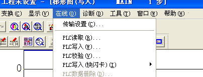

请问FX 1S可以设置密码吗?怎么设呢/请各位高手赐教职

你有编程软件么 有的话上面就有设置密码的了
你在上面的提示里找到在线 然后点击再找到登陆关键字  就可以了

    找到登陆关键字就是密码!gx developer

    先将电脑与PLC联机后点击“在线”后续如图片。

    没用三菱的密码,太好破解了

    除了3U,设了也白设,多个新PLC,不要任何解密软件,一切都可搞定

    好解也要设置一个,毕竟是自己的心血
