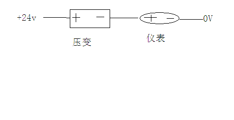

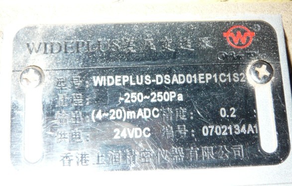

差压变送器资料上写是两线制,可他需要一个24V电源。那他的输出段在那里
输出是4~20mA的电流

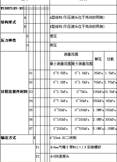

型号就是我图片上第二张最下面那选型例子的那型号。跪求高手指点小弟一下,万分感谢!!!!

这是上润公司的产品

是问电源怎么接的问题吗?
串联
dgredboy
256 个
344 点
617 分
在线时间: 32(小时)
2010-07-14
2012-06-15
查看dgredboy的
发表于: 2011-12-20 09:18
二线制大多都是串联的。

串联使用

怎么个串联法啊,高手指点下

看看吧,可以不接仪表直接接0V。

现在好多仪表都自带24V DC输出,将24V的端子接到变送器正,变送器负端回到仪表的公共端就可以了
