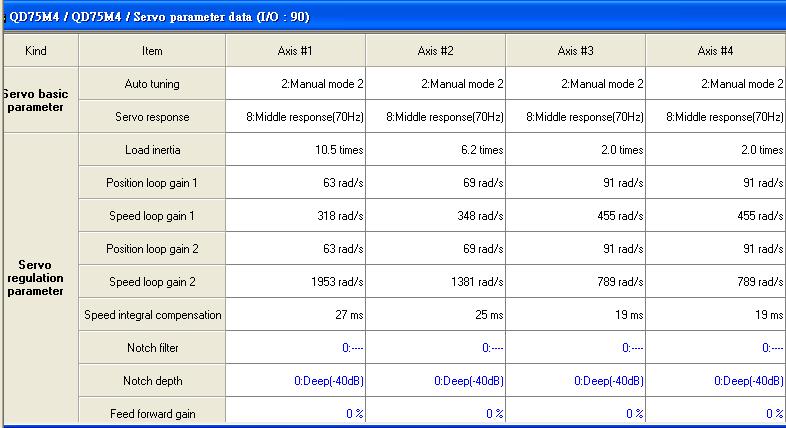

   三菱伺服驱动器MR-J2S-200B的刚性怎么才能改变,有知道的大哥请教下小弟,不胜感激,在线等待,急!!加分的啊!!!

    现在手头上有个三菱伺服,型号MR-J2S-200B,驱动器上没有任何按键,要想改变伺服驱动的刚性,该如何操作?

    第一:伺服放大器上一定有按键的,在那个LED显示的小窗口下面。
    第二:可以通过三菱的SETUP161E软件来更改放大器的参数设定。

    这个问题很专业啊,你的用伺服软件来更改参数了!到官网下载吧,没有别的办法!

    GX Configurator-QP
    大哥,你留的图解说一下呀,先谢过了。

    MR-J2S-200B好像是沒有按鍵的,只有三個設置站號什麼的

    带B的是总线伺服!
    没按钮
    只能通过161E的软件来设置!

    如果驱动器上没有按键,那只能通过伺服专用软件来设置参数了,

    三菱的SETUP161E软件,是不是没有中文的呀
