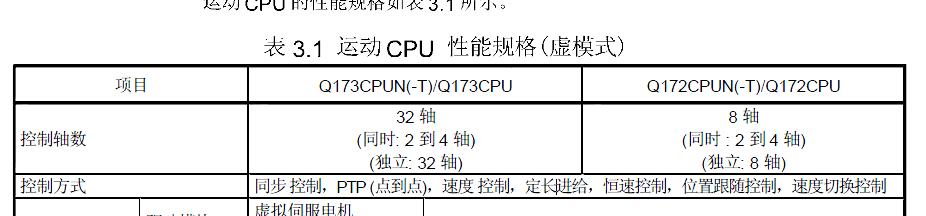

    Q的能控制100轴同动吗?能告诉我怎么实现的吗?
    运动控制有同动和联动之分,联动的要求很高,Q173只是支持2-4轴联动。

    引用第8楼zlc1210903于2011-12-19 18:11发表的  :
    不只吧,我这边有A173 ,控制18轴,可以18轴连动
    二轴为一台机械手,共9台,一同往右边吸料,到右边后所有Y轴下降
    吸到料后上升,向左移动放料,后上升回原点
    其实我也不是很懂,望指教
    谢谢
