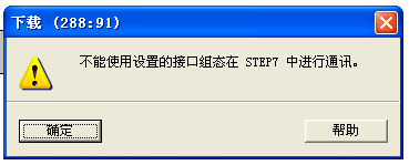

求助 S7-300 下载到仿真出错 怎么解决 急
kangdong2006
查看kangdong2006的
发表于: 2011-12-17 10:25
求助 S7-300 下载到仿真出错 怎么解决 急 一下载就出现下面的情况

在PC'PG接口设置中选择PLCSIM
