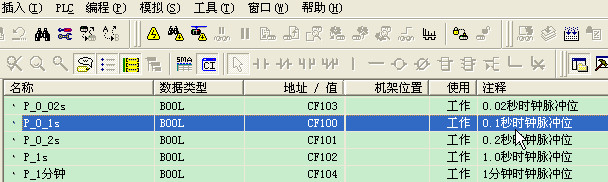

一个题目里要求两个时间间隔0.5秒测试结束。 我用普通的定时但是后面出现点5,就变成红色的了。

发表于: 2011-12-15 13:22
告诉我你是怎么写的 、?

发表于: 2011-12-15 13:28
普通定时器指令TIM的时基为100MS,因此0.5秒 BCD方式为#5,而二进制方式为&5
您需要仔细阅读您手册中关于定时器的指令。
如 TIM ,TIMX,TIMH,TIMHX,TMHH,TMHHX 等相关内容。

发表于: 2011-12-15 13:30
完全没有问题的。可以0.1秒乘以5,或者1秒除以1.

发表于: 2011-12-15 13:47
唉,太杯具了。我知道怎么回事了用(#5,我用#0.5)
