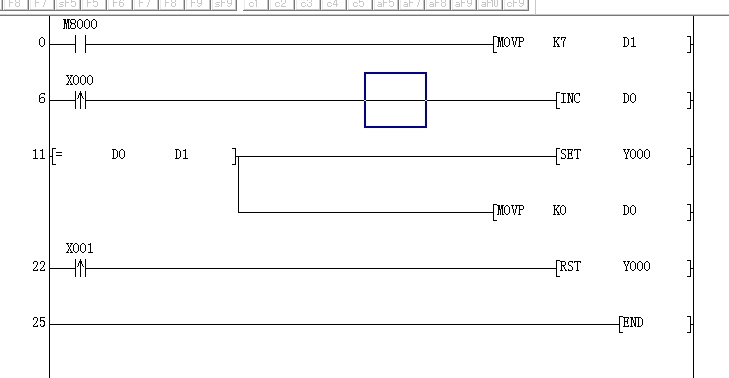

求计数梯形图
shao0330
查看shao0330的
发表于: 2011-12-12 17:33
设定一个任意数 7 当计数数到7的时候做相应的动作。而且数到7清0又重新数数到7又做出相应动作。
以设定的数做循环。求高手给梯形图

LD X0
PLS M0
LD M0
OUT C0 K7
LD C0
OUT PLS M1
LD M1
OUT Y0
RST C0
END
C0对X0所产生的上升沿脉冲M0进行计数(X0:计数条件),C0计数到7,Y0动作,同时对C0进行复位(在这里Y0只有瞬间动作)
下载积分:+3(shao0330) 感谢分享
下载积分:+1(zlc1210903) 热心助人

不知道刚才的回答有没有符合题意。

搞个复位就可以了

1楼的步进指令,可以画个图给我吗?谢谢了。
