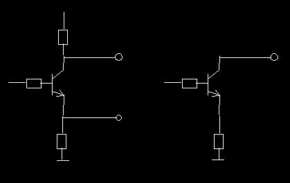

NPN输出与NPN集电极开路输出有什么区别与联系?

当然有区别,NPN是负载接+电源与输出端子(即集电极)之间。PNP是负载接在—电源与输出端子(即集电极)之间。

    NPN输出是低电平,PNP输出是高电平

    楼主是问NPN晶体管输出和NPN集电极开路型输出 百度一下嘛

    NPN是用B~E极的电流(IB)控制C~E极的电流(IC),E极电位最低,放大时C极电位最高,VC>VB>VE;PNP是用E~B的电流控制E~C的电流,E极电位最高,放大时C极电位最低,VC<VB<VE,结果会怎样,想想!

    NPN输出没有定性,可以是集电极输出,也可以是发射极输出,可以是高电位也可以是低电位;NPN集电极开路输出是指NPN管的集电极悬空输出,此类的输出肯定是低电位输出。

    1楼的胡老师解释的很标准,3楼的兄弟解释得通俗易懂。综合2位的解释楼主应该得到了自己要的答案。如果要从元件上区分的话以场效应管为例NPN是N道沟的,PNP是P道沟的,两种元件型号不一样。
