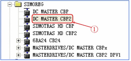

今天将PLC和6RA70试着做通讯,但是组态好了以后,PLC的SF灯常亮,BF灯一直闪,而6RA70的ADB的红灯一直闪(这个应该是得电的意思吧),黄灯不亮,绿灯常亮。搞了半天没弄明白怎么回事。小弟入行时间不长,特此请教各位,帮忙给个说法。
我怀疑是不是组态的时候没组对?我搜到一篇帖子,人家SIMOREG下面有7个选项,我的只有3个,不知道是不是这个原因……如果是,请哪位帮忙发下缺少的的GSD,我的邮箱:  nidepeng_163@163.com    小弟在此谢过各位了……
看到的帖子里,人家有7个
而我的只有3个

这个问题的确是组态的问题,就是组态的时候没选对型号,今天用领导的电脑就可以组上,原因就是领导电脑里STEP7里SIMOREG下面如上图一样有7个选项,用的6RA70的订货号(CBP2 :  6SE7090-0XX84-0FF5)就在我没有的那4个里面。
但是现在又出现个问题,我把领导的GSD拷出来复制到我的STEP7里面,还是看不到缺少的那4个6RA70型号,在组态界面-》选项-》安装GSD里面安装拷过来的GSD也不行,求高人解答……
