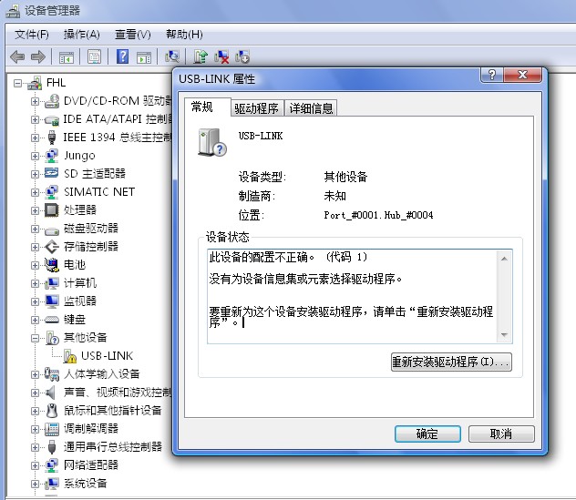

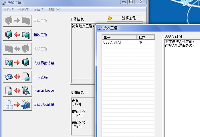

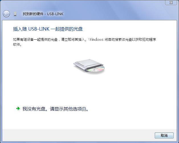

用GP-PRO EX2.6连接该屏时,出现找不到驱动的问题。要求插入光盘。求教大师指点,谢谢!

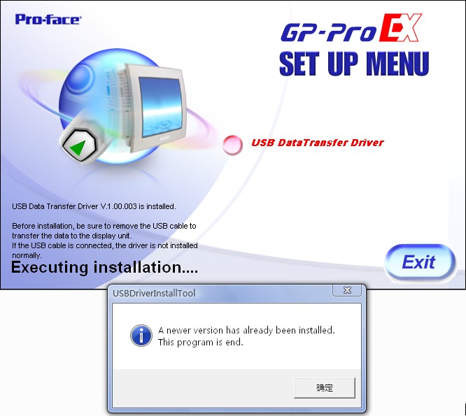

要的是数据线的驱动程序

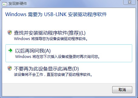

插上数据线找不到驱动,请教版主,是不是软件安装有问题。

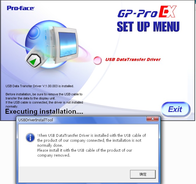

引用第4楼accd于2011-12-04 16:56发表的 :
http://www.proface.com.cn/otasuke/download/update/proex/proex/v260/gpproex_usb_transfer.htm
安装数据线驱动,然后再使用

引用第6楼accd于2011-12-04 17:22发表的 :

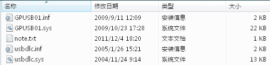

附件: CA3-USBCB-01-ver1.00.003.rar (18 K) 下载次数:55

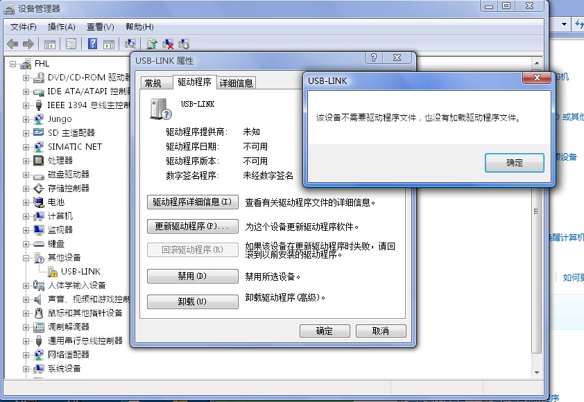

前辈,我是VISTA系统。数据线是CA3-USBCB。sys系统文件打不开。

引用第9楼accd于2011-12-04 21:33发表的 :
請參看NOTE文件

是在不行就用U盘下载吧。
做工控的还是换用XP系统吧。
