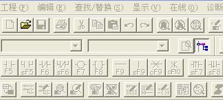

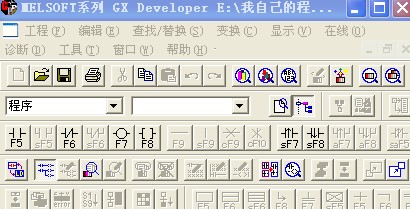

各位请帮帮帮忙,我安装的三菱PLC编程软件不能新建文件,也不能编辑,请问是为什么?
以下的图就是打开软件后,和打开文件后的情况:

安装的时候,不要打勾。
如果弹出“创建新工程失败”这样的窗口,看这里:
http://www.ymmfa.com/read-gktid-125811.html

监视模式

安装时“监视模式”不要打勾
