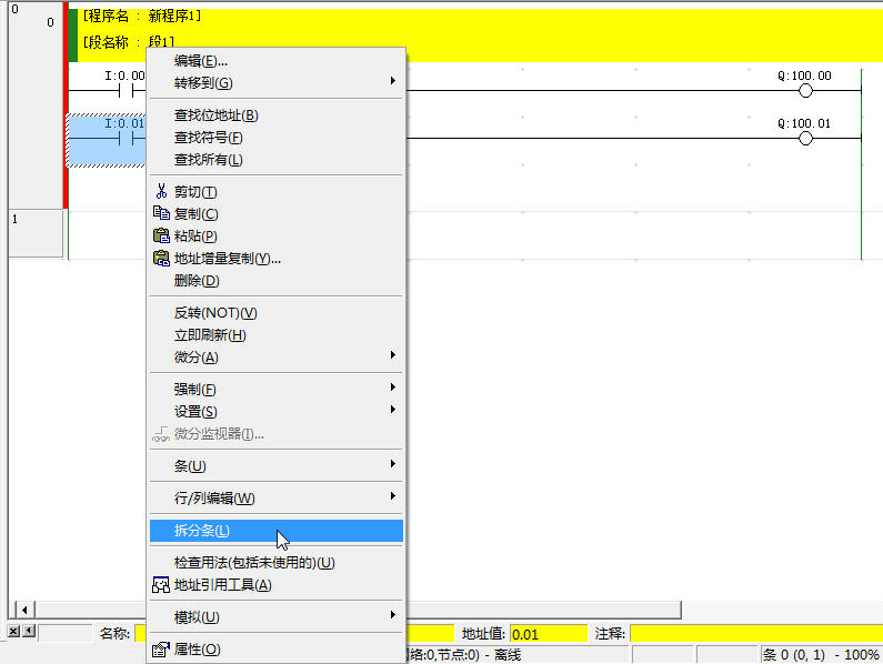

欧姆龙的1.0编程软件在修改程序过程中无法变换,左母线始终是红色的。我的点选择都是对的,请问是什么原因啊?
请老师们帮哈小第,我实在没办法啦。

拆分条

拆分条是什么意思啊,老师,说明白点吗、

人生的成功不在于拿到一副好牌,而是怎样将坏牌打好。
