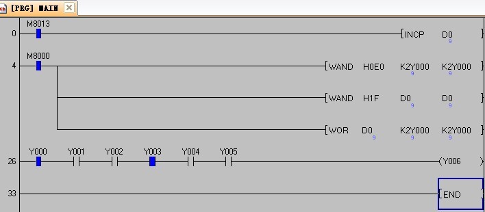

三菱PLC里面线圈能写成Y0[D0]吗 急 谢谢大家

三菱PLC里面线圈能写成Y0[D0]吗 怎么写进去 谢谢大家了

发表于: 2011-12-01 09:51
不能.这是信捷的吧

发表于: 2011-12-01 10:00
是信捷的 我要让YO一直到Y5逐渐增加 我怎么表示呢 第一次接触 信捷和三菱 有很多地方不懂

发表于: 2011-12-01 11:11
这个貌似跟三菱FXPLC的变址操作相似吧??

发表于: 2011-12-01 12:28
怎么用变址操作??麻烦说清楚下 谢谢啦

发表于: 2011-12-01 21:21
这是不是你要的效果

发表于: 2011-12-01 21:41
逐渐增加是什么意思

发表于: 2011-12-03 09:57
谢谢大家 我想通了
