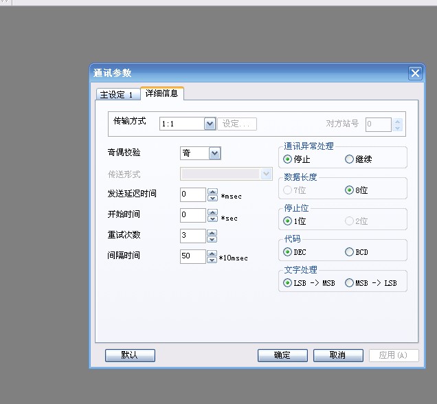

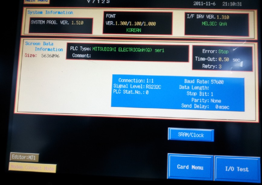

我现在用是白光V712S的触摸屏跟三菱Q系列的PLC通信,我用是串行接口通信,但在屏里要怎么设置啊,问题是现在不知道这么设置,这屏没用过,通信线是我自己做的

发表于: 2011-12-07 21:26
屏上不用设置,用HAKKO的编程软件设置,选对PLC型号,通信参数设置跟PLC的一样就OK了。

发表于: 2011-12-08 00:20
跪求白光触摸屏V712S跟三菱Q系列PLC通信里面的参数怎么设置,本人此一次搞白光,现在一直通信不上,还请高手帮忙。。。本人QQ253944069希望加我指点下。小弟万分感谢

发表于: 2011-12-08 00:23
是要靠软件设置还是直接在TOUCH里设置啊,还有就是在没跟PLC通信的情况下TOUCH画面能下载下来吗
