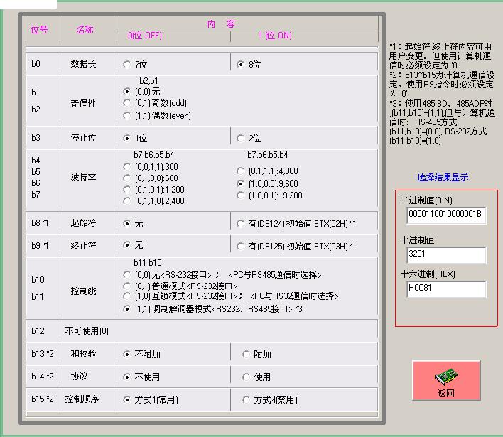

这些数据是否完整,还需要其他参数吗
波特率是9600 停止位1 无奇偶校验

    初始化时,将H0C81放到D8120中。

    大家好,与大家一起分享,需要的朋友,可以下载了
    登陆密码:kongtec
    [ 此帖被xcgksp在2011-12-03 13:03重新编辑 ]
    附件: (康德)三菱PLC RS232_422_485通讯模块参数计算软件 密码 kongtec.rar (20 K) 下载次数:961
