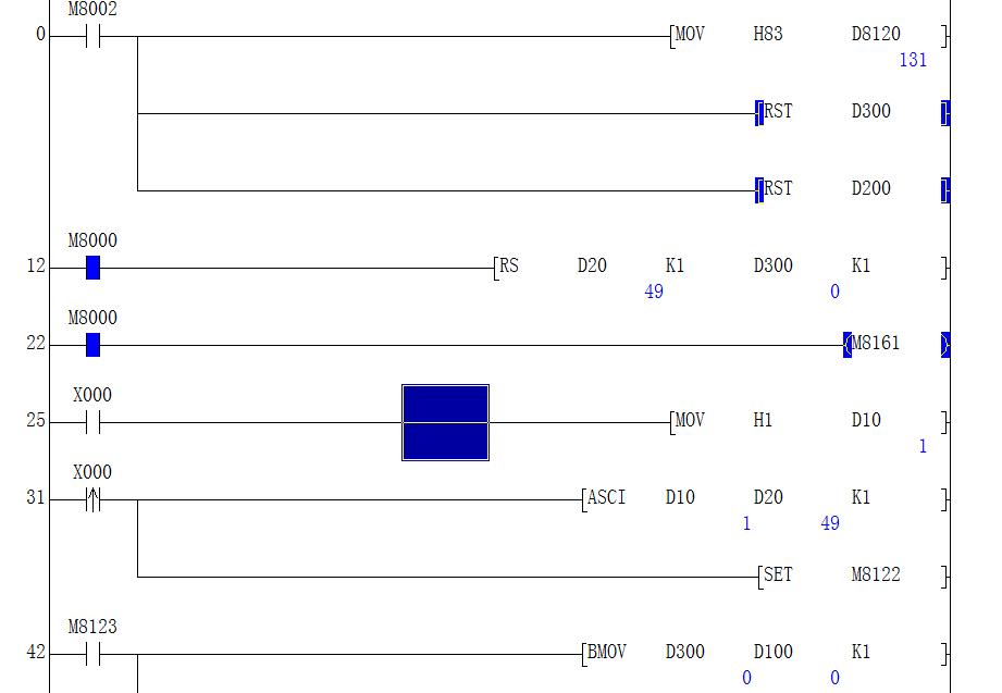

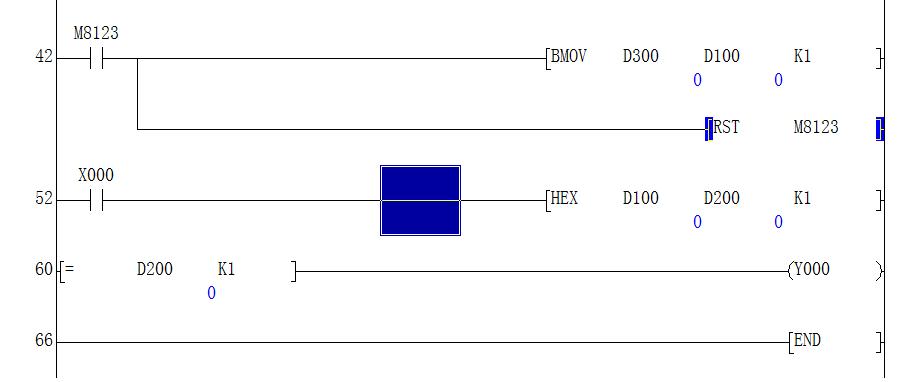

PLC和无线数传模块相接,用RS指令,
效果出不来,D200一直是0,不知哪错了,请各位大侠看看,指点指点!
D20=49是怎么算出来的?谢谢

ASCI 指令用的是K2吧 你K1错了吧
