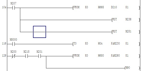

书不说m2(0-31),
不知道上面这段程序该怎么理解
nbwrk
树不要皮必死无疑!人不要脸天下无敌!

你用的是什么模块就到那个模块的说明书里去找就知道是什么意思了 例如H688可能代表模块里的某一个参数

是4AD模块的

那就多看看fx特殊功能模塊應用手冊

应该是把编号为K0的模块内的编号为H668的数据读到PLC中,并且存在D210中!
H668是16进制数.

4ad模块的BFM#只有0~30#,不可能是h688
是0-31吧
所以H0668就看不懂了。。。。

那是十六进制数,要转换成BCD码去理解,如0101 1000 0110表示位的状态是ON还是OFF

4AD怎么会出现H688?

有点象A的程序,FX的模块没这么多BFM
