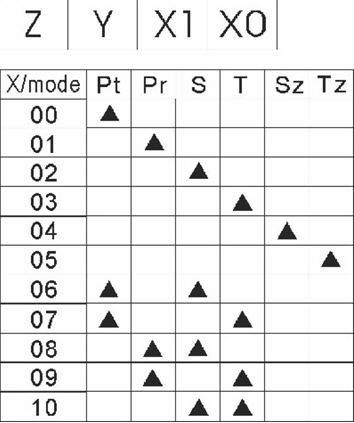

三、    台达伺服如何变更控制模式?
将参数P1-01设定为所欲控制之模式后(参考下表) ,设定好参数后,需将伺服驱动器重新上电后 ,便已修改控制之模式。
Pt:位置控制模式(命令由端子输入)     Pr:位置控制模式(命令由内部缓存器输入)
S:速度控制模式(端子/内部缓存器      T:扭矩控制模式(端子/内部缓存器)
Sz:零速度/内部速度缓存器命令        Tz:零扭矩/内部扭矩缓存器命令
