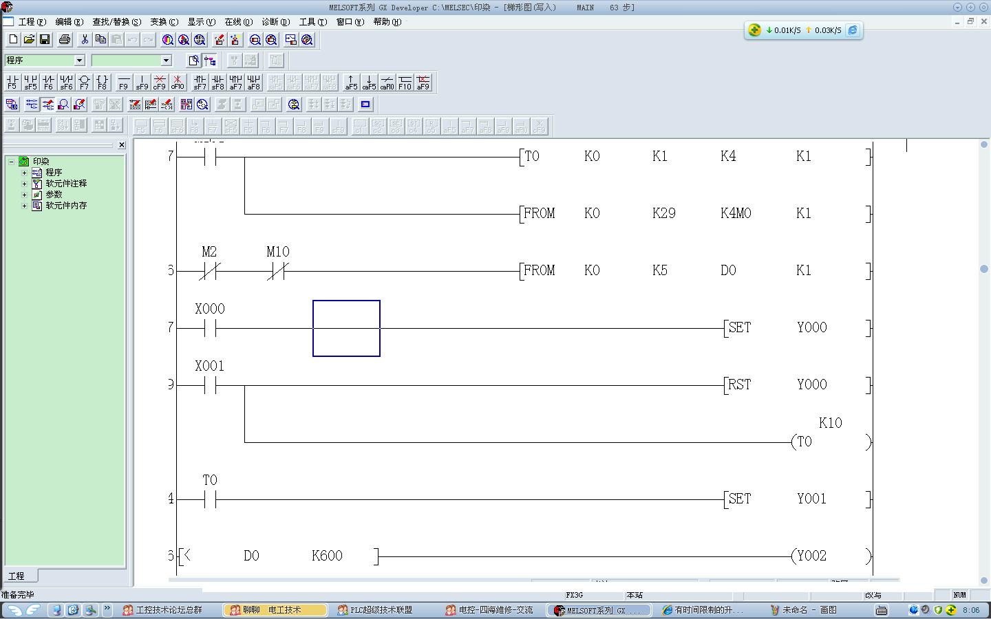

直接升温我可以写,但有时间限制的怎么写,高手请看。。。。。。
比如我有一设备用的是FX3G-60MPLC温度模块用的是FX2N-4AD-PT,现在要给设备升温,30度升到60度,每两分钟升一度,怎么写?

这要结合你的升温环境来调节PID实现的,和你要加热的介质和加热器功率大小有关系的,

我这里用的是热蒸汽,阀门控制的,能具体说一下怎么写吗

y2:蒸汽阀门 如果现在设备要求60度升到80度,每一分钟两度,大家看看怎么写?谢谢了!

P I D 指令套進去,然後目標值每分鐘加2度這樣就可以了
