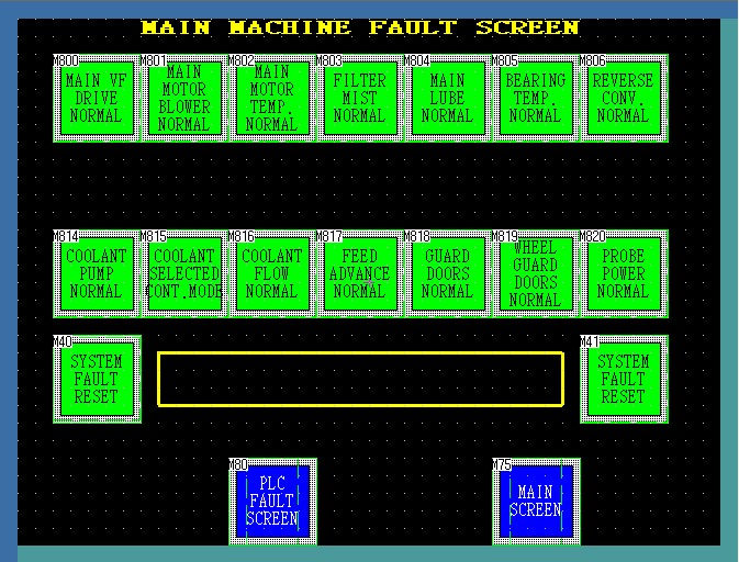

新款触摸屏GT1675M-VBTA如何设置2点触摸?画面布置如图
谢谢。
要求图中的左右两个SYSTEM FAULT RESET 按钮同时按下来配合PLC做出复位。

可以做成两个开关,在plc程序里复位。

好像这个型号的屏不支持多点触摸吧。
