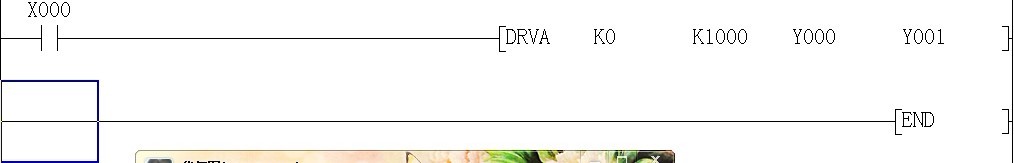

    受教了 再问下 用绝对指令强制停止后执行回原点指令怎么编写

    9楼  发表于: 2011-11-18 14:48
    如截图。

    10楼  发表于: 2011-11-18 15:37
    中途按急停后  按下X0 后面指令不执行 只有重启PLC后按下X0才会执行回原点指令
