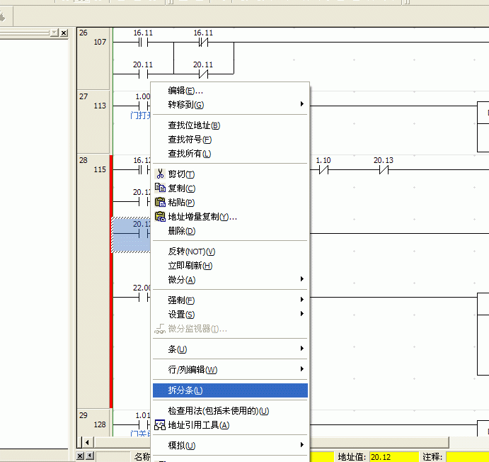

这个程序哪些错了。怎么母线红色消不掉

点那个拆分条,就行了

你把条拆分了就行,见下附件

谢谢 请说明一下这是什么原因。还有12。03是控制一个电机 如何用一个接近开关脉冲检测电机是否有故障,并停机。

你把两条程序放在一条了,所以错了。
关于速度检测,可以做一个计数器,记时算次数,然后和设定次数比较,小就停机。
