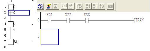

你上次说的 q 系列plc sm321开始可以用了
可是为什么 它老说set s0 ,ld s0 是未支持指令, 我试过了在fx系列中是这么写的!那q系列的梯形图中呢?我创建的不是sfc程序,是梯形图逻辑程序

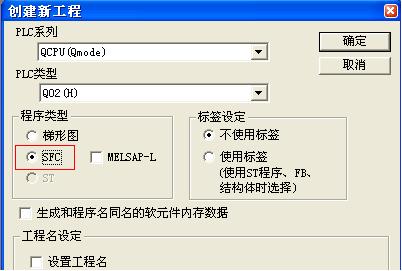

Q的SFC使用和FX区别较大。Q系列使用SFC必须创建SFC程序,(如下图);LD S**,是没有用的。

谢谢 是呀我已经换成这种形式了 在这个上浪费了很多时间 谢谢你哦
