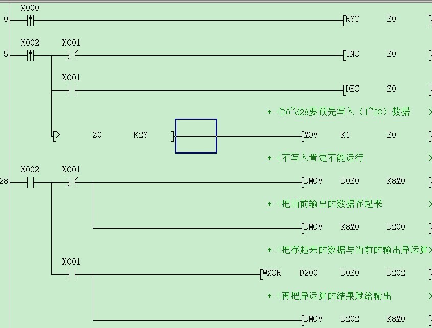

D11 是存放一个12字节的数字(显示电压)
D12是存放一个8字节的数字(显示电流)
D13是存放一个4字节的数字(工作状态)
D14是存放一个4字节的数字(错误代码)
共28字节
[ 此帖被tonlin在2011-11-14 18:30重新编辑 ]
附件: 通信字节计数.zip (14 K) 下载次数:19

MOV D0 K4M0

DECO D0 M0 K6

我看不懂楼主到底要这个程序做啥用,因为最后结果就是M0-M7,M10-M20,M22,M30-M37全部开或全部关,所以1楼和2楼的都不符合要求的

楼主把控制要求发上来,我写一个试试看,改程序还不如让我帮你写一个。楼主的心思我猜不透。

你的X1口是接什么的??是不是接传感器啊/?是不是在记数?X2口是接什么?说明一下

星期一上班我再用PLC试一下,这程序D1~D28你要分别先填入1~28的数据,否则M0~M28不能保持输出。

    引用第10楼xqx666于2011-11-12 20:33发表的  :
    星期一上班我再用PLC试一下,这程序D1~D28你要分别先填入1~28的数据,否则M0~M28不能保持输出。   [attachment=74285]
    楼上的老兄你用三菱的代替楼主的台达,它们不太通用要转换啊!
