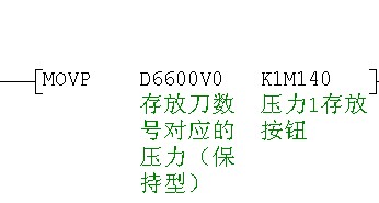

程序里的D6600V0是什么意思啊?

V0 是寻址寄存器, D6600V0就表示D(6600+V0的值),即V0为0,那么表示D6600,V0为1,表示D6601。。。。。。。。

V0就是指针,看你赋值多少而要传输的数据不同

明白,多謝
那除了v還有其它指針可以同樣的用法嗎

变址寻址,D6600的内容加V的内容为数据存放的地址

三菱的Z也是变址寄存器,与V一样
