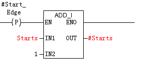

这是怎么回事呢?FB1中定义的变量不能用
新手plc
15 个
136 点
630 分
在线时间: 5(小时)
2011-11-09
2012-08-16
查看新手plc的
发表于: 2011-11-09 21:33
描述:为什么不能用呢
我已经在FB1中的变量表中定义了 可是怎么这样呢

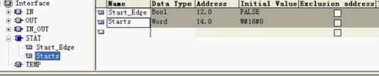

变量的数据类型是如何定义的?贴出变量定义表出来.

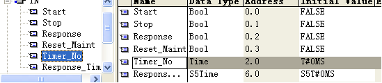

我所设的变量表

你的形参变量的数据类型定义的不对。

多谢各位 确实是变量类型的问题 看来书本错误不少啊

应该是timer 与int,不是time与word

数据变量类型明显错误
