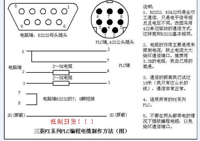

老师
自已做三菱PLC联接电缆
3

很好啊,做了已经成功了,我的电脑能和我的FX2N连上了,呵呵,圆口我是用鼠标的PS/2口做的。
