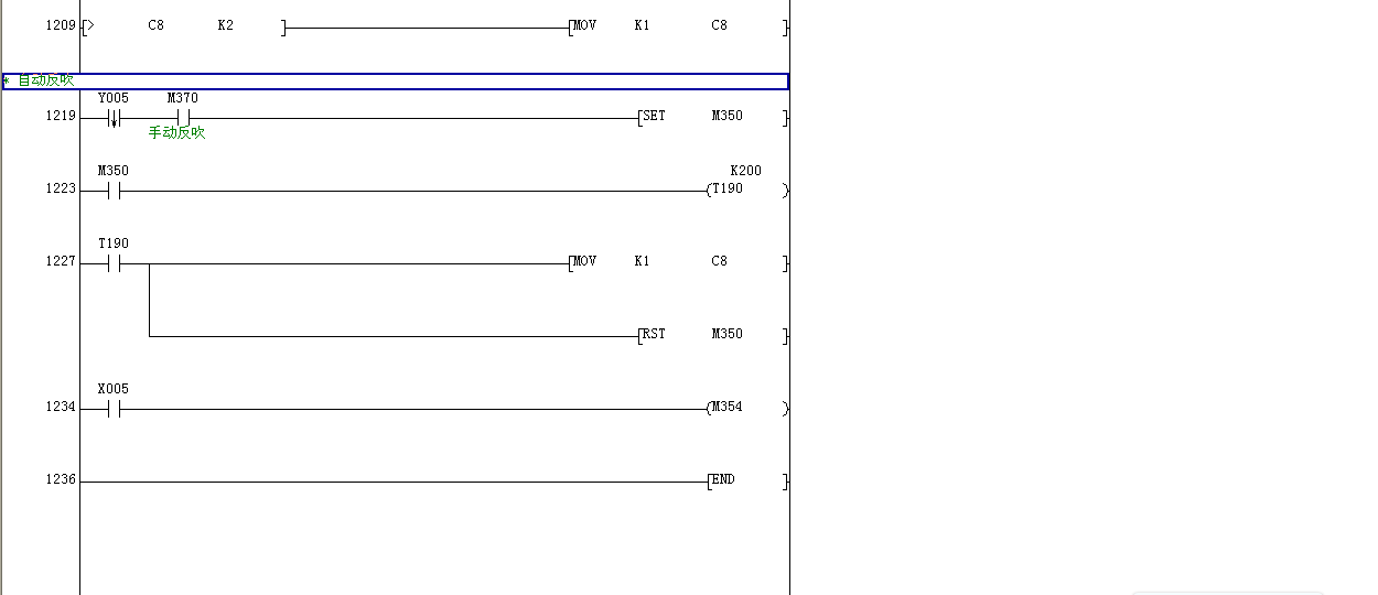

大家都进来看出来为什么这个点没有输出吗?
qiyun0528
查看qiyun0528的
发表于: 2011-11-06 15:05
是这样的,请下载附件后,看1182到1236步,手动M120(为单启动按钮),点一下Y10启动,再点击下Y10停止(或者延时停止),这个是手动,假如把转换开关M370打到自动的时候,也就是M370为ON,为什么Y5只有一次从ON到OFF可以正常的Y10启动,然后延时停止,可第2次Y5从ON到OFF就不可以了呢?Y5作为一个自动启动的触发。今天终于看出来了。里面的问题大家看仔细点就看出问题了。

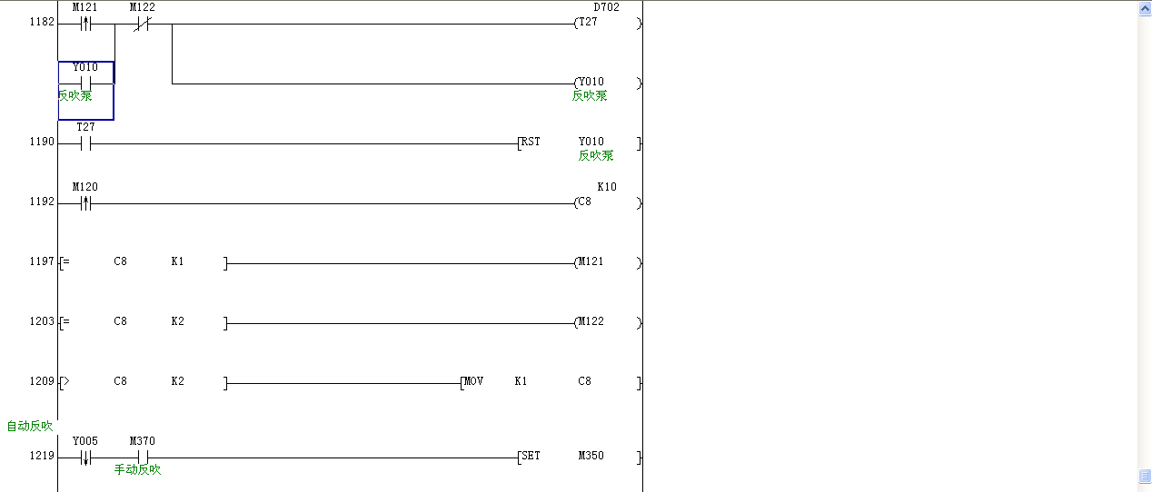

发表于: 2011-11-06 15:37
就是这个体形图,里面的地址是触摸屏幕输入的 不影响这里
