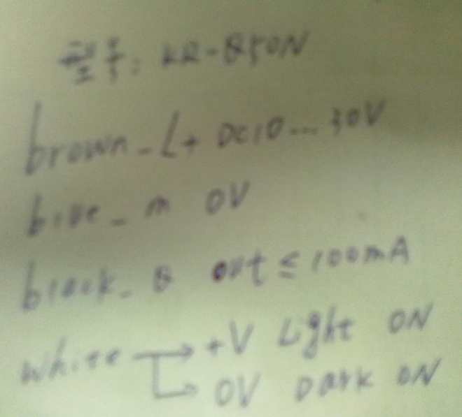

此传感器是DPTEX牌子的(不知道这事啥牌的)NPN的,这个图接线是从传感器侧面一字不漏抄下的,我想问下各位,如何接线,平常比较少接触4线的传感器。假如说要接暗通的,除了brown接正极,blue接负级,其他的要怎么接,谢谢各位的解答!

显然这个白线就是一个更能选择的引脚。高电平的话就是选择亮通,低电平就是选择了暗通

    不是很清楚了吗,你把白线和棕线短接接电源+,蓝线接0V,黑色输出时是亮通模式。
    你把白线和蓝线短接接0V,棕线接电源+,黑色输出时是暗通模式。

    不是很清楚了吗,你把白线和棕线短接接电源+,蓝线接0V,黑色输出时是亮痛模式。
    你把白线和蓝线短接接0V,棕线接电源+,褐色输出时是暗通模式。
    4楼的大师是打错字了么?
    低电平的时候也是黑色输出吧~~~

    本人用四条线的感应器是(瑞科)的.它的电源输入线是棕色和蓝色.输出线是黑色和白色.(根据电源输入极性的不同)可以输出正极或负极/也可以是常开或常闭.看你的图应该是跟瑞科差不多
