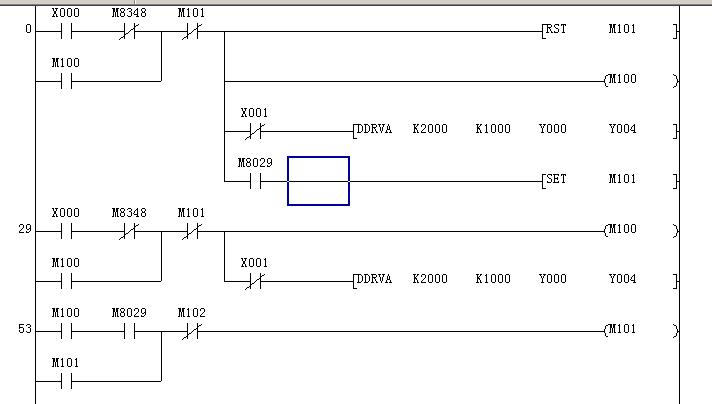

各位好,下面是FX3U PLC简单定位程序,这两个程序功能是否一样?

程序不全啊.后面的看不出啊

不一样的。。m8029要跟在定位指令后面的。所以第一个才是对的

正规方法m8029是放在定位指令下面的,但是程序顺序执行,M8029是在M100导通的情况下才导通M101的,从而关断上一步M100,由于这样的定位有很多次,我没有上机实验过,所以有顾虑。谢谢指点。
